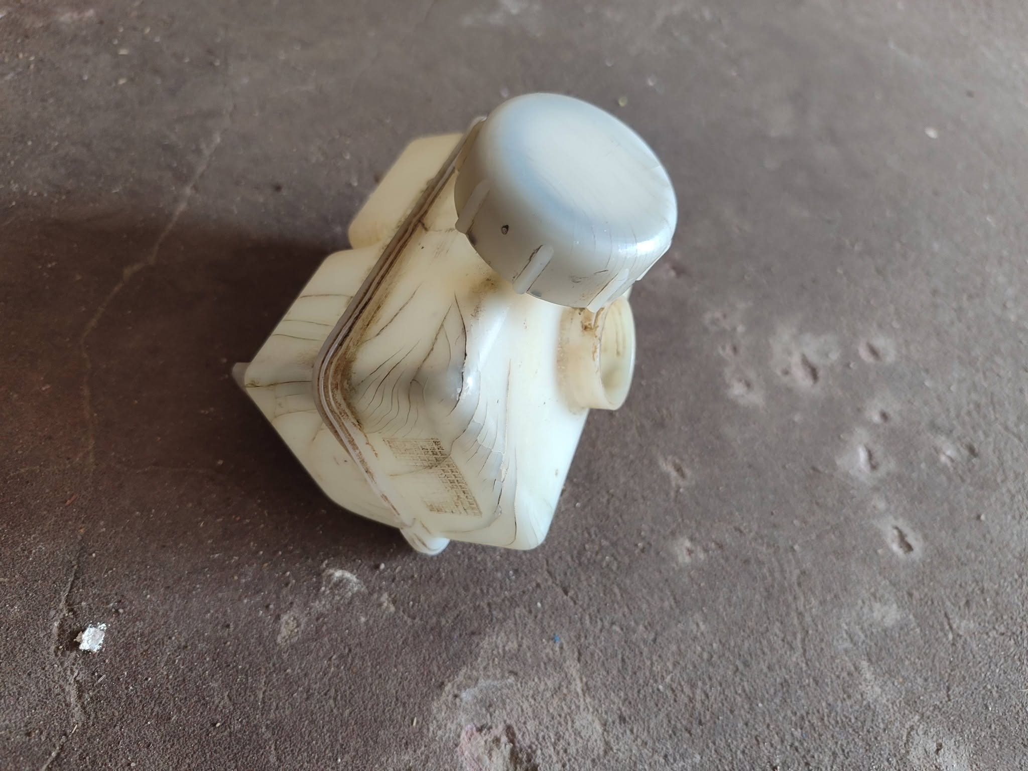

Hallo Kuttergemeinde, habe jetzt versucht, den orig. Behälter noch zu retten und habe die rissige Oberfläche mithilfe einer Heißklebepistole und Heißluftföhn einen Überzug verpasst und verschmolzen.
Mit 1bar abgedrückt und dicht isser.
Mit weihnachtl. Grüßen Max

Musste meine 3 Motorradbehälter wieder entfernen, die Messingstutzen unten haben sich nicht mit der Bremsflüssigkeit vertragen, haben Grünspan abgesondert.
Da ich den Org. Behälter ja mit Klebepistole ummantelt habe und seit 3 Jahren blieb er dicht, hab ich ihn seit Frühjahr wieder drin und bis jetzt keine Probleme.
Wollte euch das nur mitteilen wegen der Unverträglichkeit Messing mit Bremsflüssigkeit.
Gruß Max

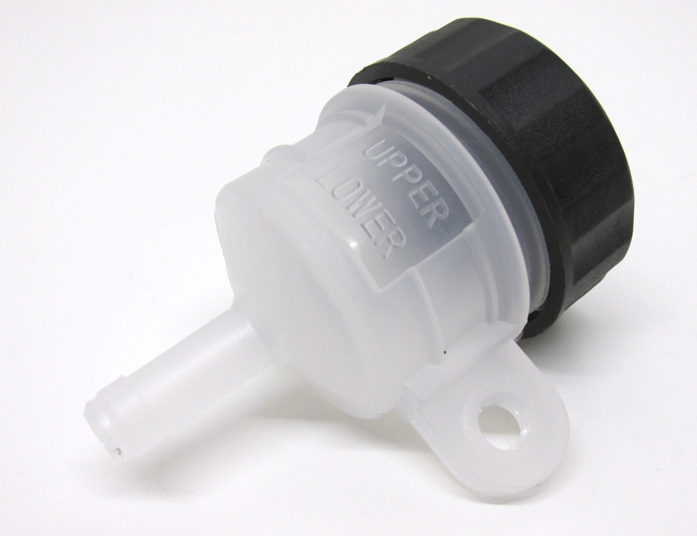

Viellicht ein blöde Idee, aber könnte man nicht auch einfach zwei kleine Motorrad behälter nebeneinander verwenden?
z.B. Sowas hier:
[www.moto-deluxe.de https://www.moto-deluxe.de/verschleissteile/bremsen/bremsen-zubehoer/3357/universaler-bremsfluessigkeitsbehaelter-fuer-yamaha-kawasaki-honda-suzuki-motorrad-moped] https://archiv.mb100.de/images/c/cd/Img_8005_9534_0575ffd37612be.jpg
Universaler Bremsflüssigkeitsbehälter für Yamaha, Kawasaki, Honda, Suzuki & mehr
Dieser hochwertige, universelle Bremsflüssigkeitsbehälter ist die perfekte Lösung für Motorräder, Mopeds und Mokicks. Dank seiner präzisen Maße und der robusten Konstruktion ist der Behälter sowohl für Wartungen als auch für individuelle Anpassungen geeignet. Technische Details:
   Augendurchmesser: ca. 7mm
   Schlauchanschluss: ca. 8mm
   Gesamthöhe (inkl. Deckel und Anschluss): ca. 65mm
   Behälterdurchmesser: ca. 35mm
   Behälterhöhe: ca. 20mm
Besondere Merkmale:
   Universelle Passform: Geeignet für Yamaha, Kawasaki, Honda, Suzuki und viele andere Modelle.
   Hochwertige Materialien: Beständig gegen Bremsflüssigkeiten und für eine lange Lebensdauer ausgelegt.
   Einfache Installation: Mit präzisen Anschlüssen für eine problemlose Montage.
   Kompaktes Design: Passt auch in Motorräder mit begrenztem Platz.
Oder muss das ein Behälter für beide Anschlüsse sein?
Klar der Sensor funtioniert dann nicht mehr, aber auf den verlasse ich mich soweiso nicht ausschließlich....

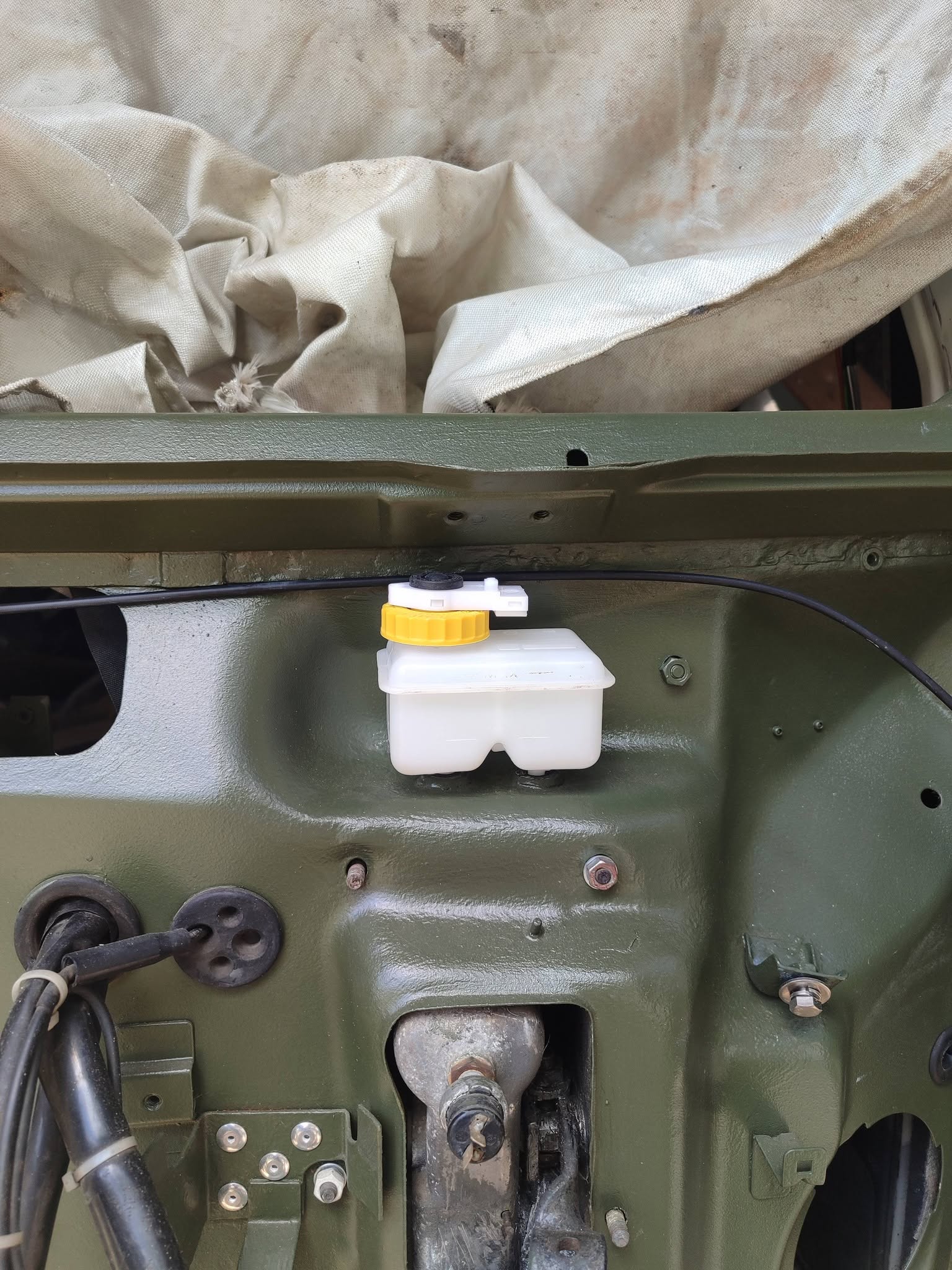

Hallo zusammen,
ich habe gerade im polnischen MB100-Forum einen interessanten Beitrag gelesen, nachdem der Bremsflüssigkeitsbehälter Fiat 126p in den Vor-MoPf passen würde.
facebook: https://www.facebook.com/groups/1154740874634580/user/100028508585734
Hier mal die google-Übersetzung:
   Ich brauchte einen Bremsflüssigkeitsbehälter für einen älteren Mercedes MB100 (W631) – meiner ist ein Modell von 1989. Das spezifische Ersatzteil (6314310102) ist nirgends mehr zu finden, aber nachdem ich mich in ausländischen Foren umgesehen hatte, stieß ich auf die Behauptung, dass der Behälter eines Fiat 126p passen würde. Ich beschloss, es zu versuchen, und kaufte einen. Es stellte sich heraus, dass bis auf den Lochabstand alles passte: Er betrug 55 mm (Mitte zu Mitte), erforderlich waren jedoch 45 mm. Nach etwas Bastelarbeit mit Schraubstock und Heißluftföhn ist es mir meiner Meinung nach gelungen, einen brauchbaren Behälter herzustellen. Zugegeben, das Original wäre mir lieber gewesen, aber angesichts der fehlenden Alternativen erfüllt dieses brandneue, modifizierte Fiat-Teil seinen Zweck bestens. Was meint ihr dazu? Habt ihr noch andere Ideen?
https://archiv.mb100.de/images/a/a0/742895917_1998730277753906_4688651649370176465_n.jpg
https://archiv.mb100.de/images/5/5c/743831004_1998730344420566_3631800314538093446_n.jpg
Was haltet ihr davon?
Sind die Behälter Vor-MoPf und MoPf identisch?
Gruß, Daktari

Dieser "Vor- Mopf" Behälter ist die älteste Variante, mit zwei dünnen Anschlüssen.
Danach kam noch eine Variante mit zwei dickeren Anschlüssen, bevor die meines Wissens 3. Variante mit 3 dicken Anschlüssen kam (Hydr. Kupplung).
Der polnische Beitrag ist wirklich interessant.
Es ist mir jedoch nicht klar welche Anschlussdurchmesser der Fiat- Behälter hat. Erforderlich wäre eigentlich der kleine Durchmesser (ca.7mm)
Den Lochabstand könnte man auch am Karosserieblech anpassen.
Ich werde diesen Beitrag im Hinterkopf abspeichern.
Grüße
Blacky
