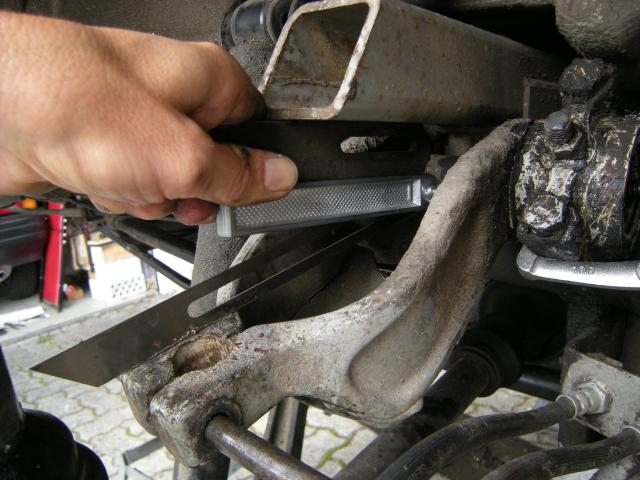

Jetzt ist der obere Querlenker freigelegt und man kann die Einstellung messen.
http://www.mb100.de/gallery2/d/26154-2/ma__e.jpg
bzw. das Mass bei erlahmtem Drehstab
http://www.mb100.de/gallery2/d/26192-2/DSCN5866.JPG

(Ralle) „Uwe mit Bus, ein stiller Karmann Foriker hier, hat bei einem Mercedes Kutterfachman den Tip bekommen nicht nach Winkel den Drehstab einzubauen wie es in den Publikationen steht sondern nach einem festen Maß von 180-190 mm gemessen vom Vierkantrohr zum Querlenker (zu der Stelle wo die Gewindestange durchkommt) . Ich hab das jetzt mehrfach ausprobiert und sie kommen alle wieder hoch.

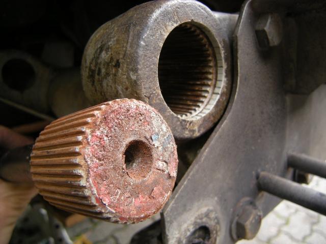

Was etwas triggi bei der arbeit, ist die Tatsache das die Drehstäbe eingerostet sind. Ein spezieller Ausdrücker den es bei mir mittlerweile gibt ,erleichter das Ganze. In harten Fällen hilft aber nur den Drehstab mittig abzuflexen und ein Loch in die vordere Rahmenaufnahme zu bohren für ne Rostlöserimpfung mit begleitender Wärmebehandlung.
Gebrauchte Drehstäbe nützen nur was wenn eindeutig klar ist obs ein rechter oder linker war und wenn sie beim Ausbau gezeichnet worden sind wo die 12 Uhr Stellung war. Neu kosten 130€ das Stück aber Vorsicht gibt verschiedene und bei den Karmanns die ja als Triebling vom Band fielen werden dir nach Fahrgestellnummer gerne Stäbe mit zu geringer Achslast verkauft.
Die Einstellung gilt für alle Kutter. Der Drehstab geht nur nach vorne raus und ist an beiden enden durch einen Seegering gehalten. Der Abzieher muss am hinteren Drehstablager befestigt werden, was mit handelsüblichem Gerät auf der Fahrerseite mangels Platz (Bremsleitungen)nicht funzt.
(Jetzt ist auch ein idealer Zeitpunkt um dem Querlenker eine ordentliche Fettpackung zu verpassen!)
Drehbar mit dem Zollstock auf Abstand 180-190 zum Vierkantrohr halten und den Drehstab einschieben. Dann sitzt er auf dem Richtigen Zahn. Lahme Stäbe kannst so auch ein Zahn weiter bringen. Ob die lange so halten wird man sehen.

Da ich mit dem Klammerabzieher anfangs nicht weiterkam, hab ich die Schock-Frost-Rostlöser Methode mit Erwärmung der vorderen Einspannung ein paar Mal durchgeführt. (Hausmittelchen wie WD40 waren übrigens erfolglos!) Erwärmung mit Propanbrenner (kleine Flamme)auf ca. 100-150°. Danach mit meinem größten Hammer(3Kg Spaltaxt)und Messingdorn ein paar kräftige Schläge von vorne auf den Drehstab bis er sich ein paar 1/10mm bewegte. Dann mit kleinerem Hammer wieder in entgegengesetzte Richtung. Das ganze Spiel ein paar mal hin und her. Dann konnte ich mit dem schwächlichen Klammerabzieher den Stab nach vorn ausdrücken. Klammerabzieher konnte ich ansetzen nachdem der Bremsleitungsverteiler abgeschraubt war und Bremsltg. zur Seite gedrückt waren.
Verzahnung mit Schlüsselfeile, Sägeblatt und Drahtbürste entrostet und mit reichlich Kupferpaste, Kettenfett etc. eingeschmiert. Die Verzahnung am Querlenker war übrigens Rostfrei.
Wem das Einstellmaß von mehr als 185 mm zuviel ist kann andere Abstände einstellen. Es lassen sich die Querlenker anscheinend in 1° Winkelabstand individuell einstellen, indem der Drehstab in unterschiedlichen Verdrehposition solange versucht wird einzuschieben bis es passt. Hier die Erklärung des “Phänomens” von Hajo (Funman):
Warum hat der Stab ungleiche Zähnezahlen auf beiden Seiten? Da hat man sich was bei gedacht. Nämlich: Wenn Du den Stab am vorderen Ende um 1 Zahn =9° verdrehst und am hinteren Ende gleichzeitig um 1 Zahn =10° in die ANDERE Richtung, dann hast Du im Ergebnis eine Verdrehung um 10°-9° = 1° ! Und das dürfte fein genug sein.
