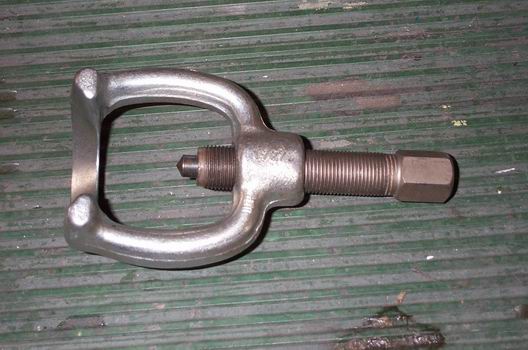

- Du brauchst einen größeren Kugelgelenkabzieher (ca. 40 Euro), so wie diesen hier:
http://www.felix-mey.com/mb100/abzieher.jpg

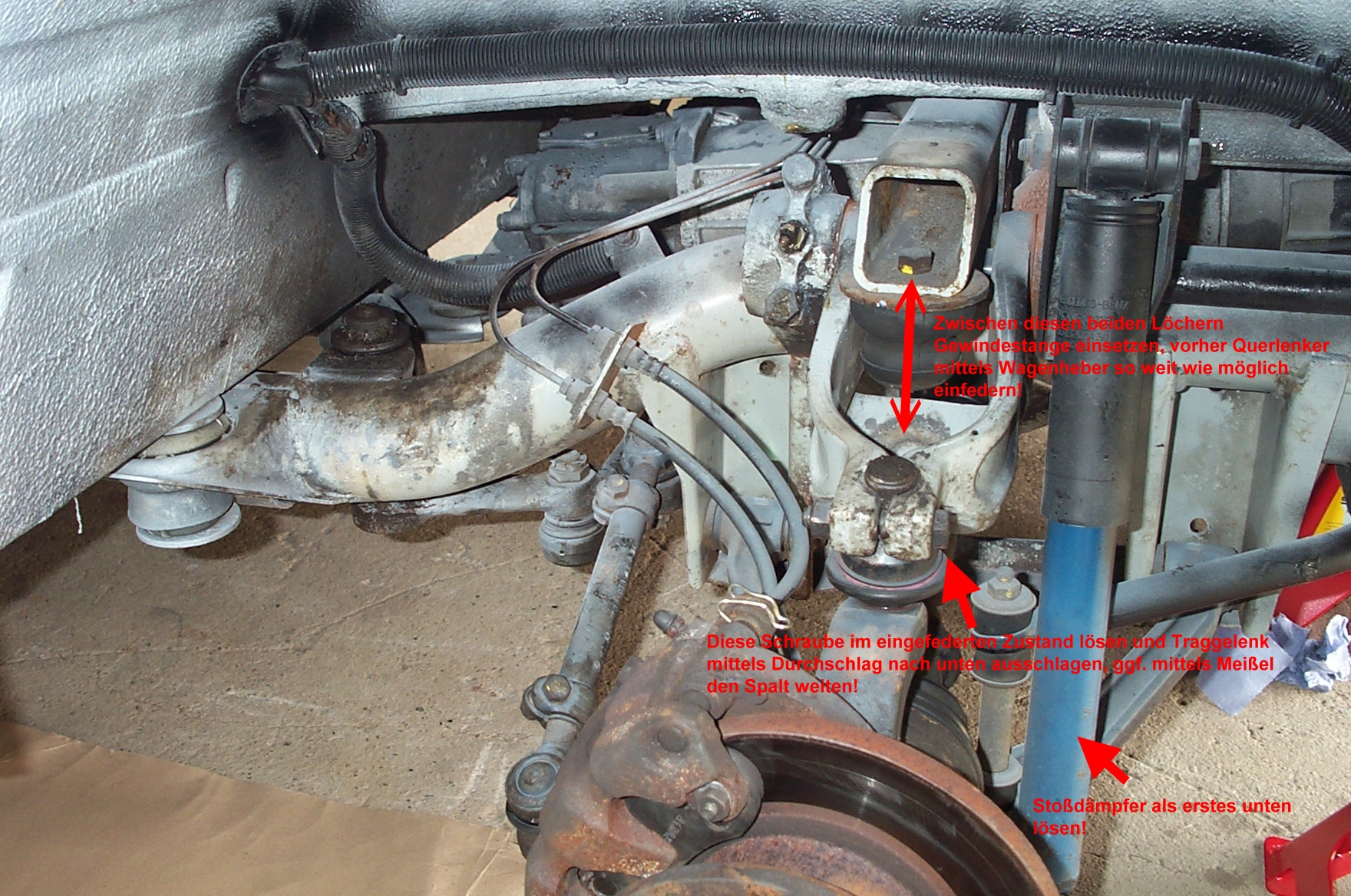

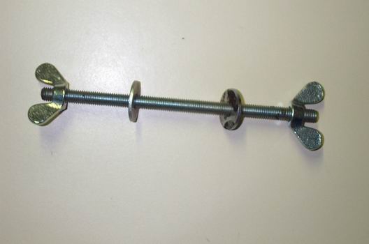

- Zwei Gewindestangen-Stücke (glaube 10er) und passende Muttern (keine Billigware aus dem Baumarkt nehmen!) zum Sichern der Querlenker nach oben beim Ausbau der Achsschenkel, sollte in etwa so aussehen:
http://www.felix-mey.com/mb100/sicherung.jpg
und gehört dann hier rein:
http://www.felix-mey.com/mb100/achsschenkel.jpg

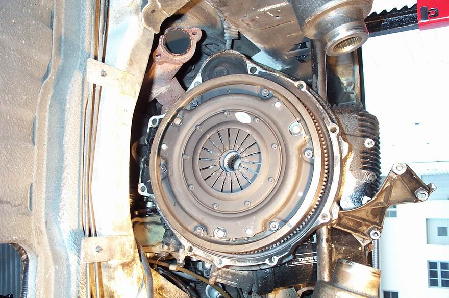

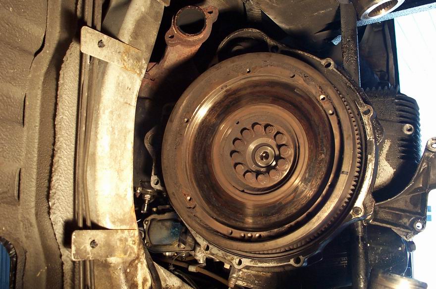

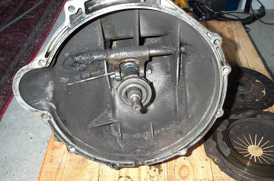

Wenn Getriebe und alte Kupplung draußen sind, sieht´s dann etwa so aus:
http://www.felix-mey.com/mb100/kupplung2.jpg
http://www.felix-mey.com/mb100/schwungrad.jpg
Und mit neuer Kupplung dann so:
http://www.felix-mey.com/mb100/neuekupplung.jpg

- Auffahrrampen sind ungeeignet, da Du die Achsschenkel zumindest oben lösen mußt um die Wellen aus dem Getriebe zu kriegen, also Räder ab, daher besser zwei Böcke wie hier zu sehen benutzen
http://www.felix-mey.com/mb100/aufgebockt.jpg
