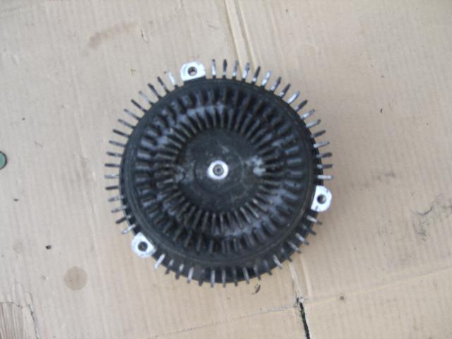

Habe mir heute mal die defekte Visko näher angeschaut
http://www.mb100.de/gallery2/d/12816-1/Viskokupplung+001_001.jpg
deutlch zu erkennen ist die schwarze Ölkohle an der Vorderseite

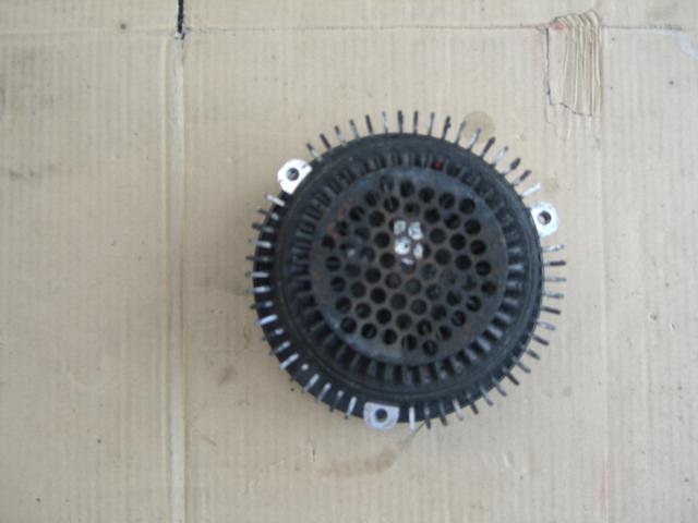

http://www.mb100.de/gallery2/d/12819-2/Viskokupplung+006.jpg
das gelochte Blech ist nur aufgesteckt und kann einfach mit einem Schraubenzieher abgehebelt werden danach wird der Blick auf die Bimetallfeder in der Mitte frei, eine Hälfte davon wurde bereits von der Ölkohle befreit (hell zu erkennen)

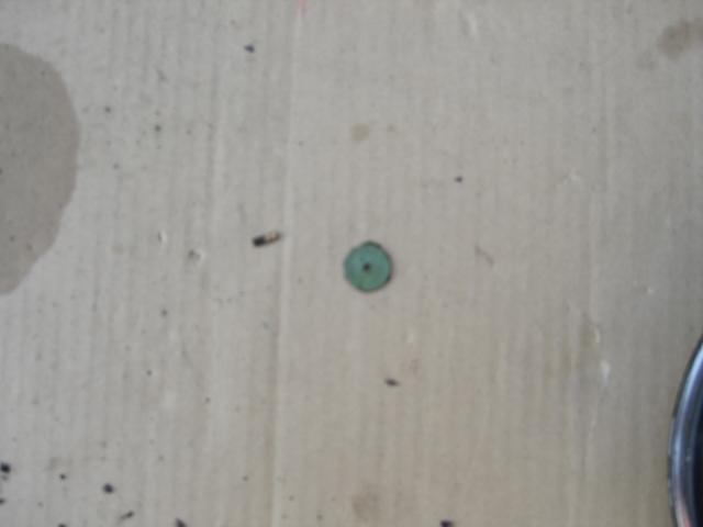

http://www.mb100.de/gallery2/d/12828-1/Viskokupplung+010.jpg
hier sieht man die abgezogene Dichtung mit dem Betätigungsstift
