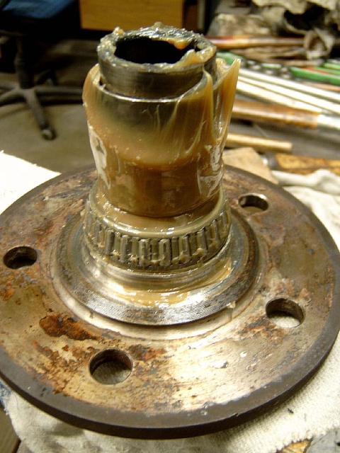

Beim Zerlegen des rechten Achsschenkels (der mit dem defekten Radlager) bot sich folgendes Bild:
- äußeres Lager o.k.
- Inneres Lager (Richtung Getriebe) total zerstört und als solches kaum noch erkennbar. Klare Ursache: Wasser- und Schmutzeintritt durch den Simmerring; im ganzen Lager zuwenig, bzw. am zerstörten Lager überhaupt kein Fett vorhanden. Dafür jede Menge Rost, Moder und lose liegende Metallteile...

http://www.mb100.de/gallery2/d/1180-2/J4100052.JPG
Beim Einbau der Achswelle ist auf diesem Bild der große Schwachpunkt des Lagers gut zu erkennen. Wenn Wasser ins Lager eintritt, dann hier.
Hierzu die Empfehlung vom Schrauber meines Vertrauens: „Chesterton Item 081910“ Ketteninnenlager-Schmiermittel. Das Öl muß kriechen, trotzdem Schmierkraft haben und darf nicht weggeschleudert werden! Es würde sonst auch die Gefahr bestehen, dass das Öl auf die Bremsscheibe geraten könnte.

Bei genauerer Betrachtung der Lauffläche an der Antriebswelle, konnte festgestellt werden, dass es sich um eine übergeschobene Hülse handelte.
http://www.mb100.de/gallery2/d/1207-2/J4100062.JPG
Diese wurde heruntergehebelt. Die darunter liegende Fläche zeige ähnliche Gebrauchsspuren auf, wie die übergeschobene Hülse.
http://www.mb100.de/gallery2/d/1192-2/J4100065.JPG http://www.mb100.de/gallery2/d/1195-2/J4100067.JPG
Gut erkennbar die massiven Rostantragungen in diesem Bereich. Also auch unter der Hülse!
Offenbar hatte DC bei der Radlagerreparatur vor 3 Jahren und rund 20.000 km die eingeschliffene Lauffläche registriert, und daraufhin diese Hülse „übergestülpt“.

Halt, fast richtig: Das neue Lager habe ich mit einer ordentlichen Packung besten Fettes (ein vielfaches der Originalmenge des Rep-Kits) versehen.
