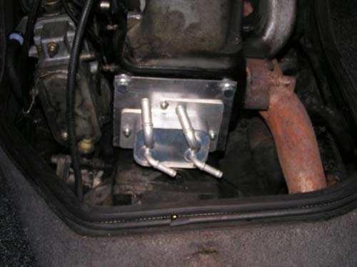

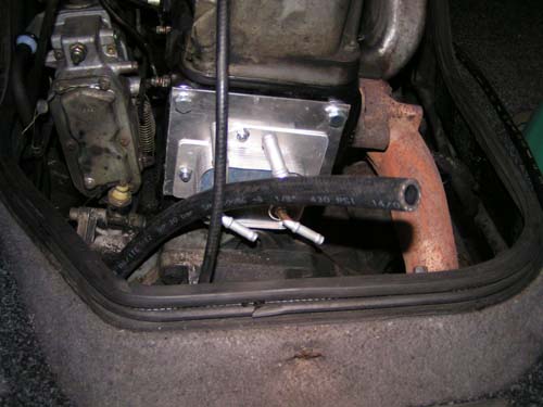

So nach dem ich Thömmes wieder zum Bahnhof gebracht habe ein bischen mehr zum Thema. Ich versuchs mal Schrittweise. Nach gutem Frühstück ab in die Do It Yourself Werkstatt. Wir haben uns sofort an den WT begeben. Halterung für den WT aus 1,5 Alublech (150x110mm).
http://www.bluepepper.de/mb100/wt1.jpg

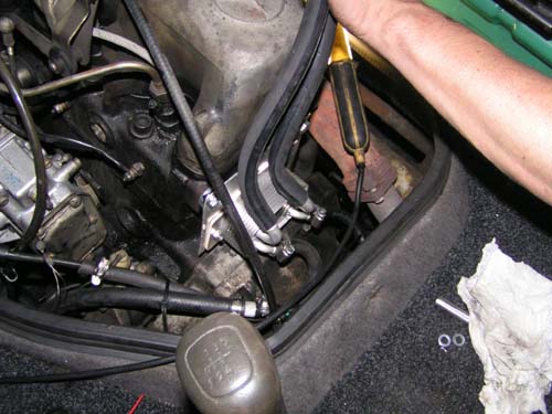

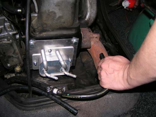

Am Zylinderkopf befinden sich zwei M8 Gewindenbohrungen mit einem Abstand von 130mm. @ ferroristo Dank für die Idee. Die Bohrungen sind eigens da für gemachtgrins(Wozu sonst?) Hier der WT eingebaut
http://www.bluepepper.de/mb100/wt2.jpg

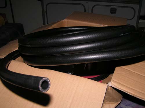

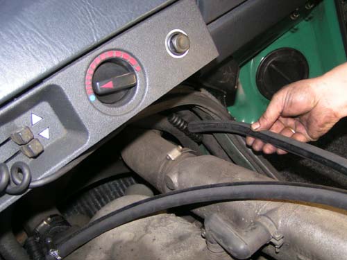

Weiter gings dann mit der neuen 12er Leitung. Ich hatte mich für die stabile Ausführung entschieden.(man ist die Dick )
http://www.bluepepper.de/mb100/leitung1.jpg
Monopöl hat noch ne Stärkung mit bei gepackt.
http://www.bluepepper.de/mb100/haribo.jpg

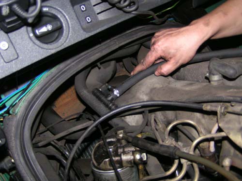

Die Leitung haben wir den gleichen Weg nehmen lassen wie die Alte. Ach Ja die Alte Leitung war keine 8er sondern ne 6er. Da isse die Neue.
http://www.bluepepper.de/mb100/leitung2.jpg
Reduzierstück und neue 8er Leitung zum WT
http://www.bluepepper.de/mb100/leitung3.jpg
Die Leitung vom WT haben wir erstmal aus ner 6er und 8er gestückelt. Wird Morgen noch ausgetausch. Wir hatten keine 8er Leitung mehr. (Vieleicht zieht er ja hier die Luft)

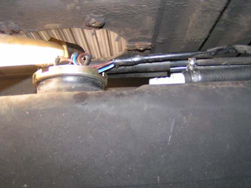

Wir haben uns dann an den/das Tank/Tanksieb getastet.

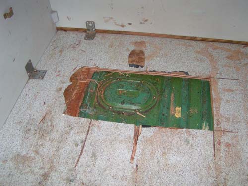

Dazu musste vorher ein Loch in den Holzboden. Voher
http://www.bluepepper.de/mb100/tank1.jpg
Mit ner Kreischsäge und einer schnitttiefe von 21mm siehts dann so aus.
http://www.bluepepper.de/mb100/saege.jpg
Nachher
http://www.bluepepper.de/mb100/tank2.jpg

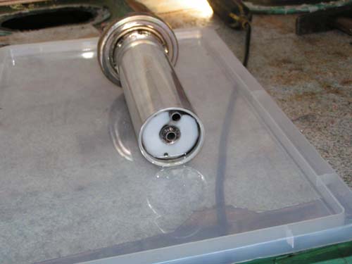

Deckel runter und siehe da keine Schlauchschellen.
http://www.bluepepper.de/mb100/tank3.jpg
und nochmal Verwunderung kein Sektkorken sondern ein Rohr.
http://www.bluepepper.de/mb100/tank4.jpg
Ohne Sieb und Sprachlos
http://www.bluepepper.de/mb100/ohneSieb3.jpg

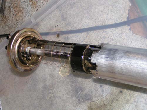

weiter zelegt
http://www.bluepepper.de/mb100/ohneSieb2.jpg

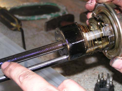

Hier ist der Geber für die Tankuhr zu sehen.
http://www.bluepepper.de/mb100/ohneSieb4.jpg
Das Schwarze etwas ist der Schimmer mit nem dünnen Draht mit den Kontakten oben verbunden. Um die ansaugleitung ist ein weiterer Draht (siehe Finger) gewickelt. Jenach Schimmerstand ändert sich der elek. Wiederstand und zeigt an der Tankuhr im Cockpit die ungefähre Wetterlage. Also alles wieder zusammen bauen ohne Sektkorken. Reduzierstück mit 12er Leitung in die 8er Leitung und Schellen durm. Hier als Zwischenstand
