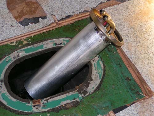

Der Tankgeber hat eine Art Bajonett-Verschluß, ich greife gleich mal auf Martins gestrige Bilder zurück:
http://www.bluepepper.de/mb100/tank3.jpg
http://www.bluepepper.de/mb100/tank4.jpg
evtl. zum Öffnen (ca. 1/8 Umdrehung) ein stabiles Teil in die Aussparungen klemmen, Klinge von Beil oder Klappspaten wurden schon mit Erfolg benutzt.
Der neuere Tankgeber wird aber eher so aussehen, also Vorsicht beim rauspfriemeln:
http://mitglied.lycos.de/trutte/mb100/bilder/TankgeberD.jpg
Hier ist das Tanksieb schon entfernt (und original gehörte der Schwimmer dran und nicht der Korken).
Achte beim Einbau darauf, daß der Ansaugschlauch nicht zu tief auf dem Tankboden sitzt, und falls du dein Tanksieb drinläßt, daß es nicht auf dem Ansaugschlauch hochrutschen kann und so den Durchfluß verlegt, evt. oberhalb Schlauchschelle anbringen als "Bremse". Und vor Ausbau die Leitungen markieren, damit du nicht Vor- und Rücklauf vertauschst beim Einbau.

Hallo Kuttertreiber-Innen,
nachdem ich bei meinem Kutter jetzt auch ab und zu mal eine Luftblase in den Krafstoffleitungen beobachte konnte, wurde es mal Zeit, das Tanksieb auszubauen und bei den Leitungen am Tank nicht nur aufs Aufstecken zu vertrauen, sondern auch mit Schlauchschellen zu arbeiten. Der Ausbau gestaltetete sich ziemlich einfach: Kutter hinten auf Böcke gefahren, Tank über die Ablaßschraube in einen Kanister entleeren, beide Leitungen und die Kabel oben am Tank abstecken, den Schlauch zum Einfüllstutzen lösen, und nach Abschrauben der vier Halteschrauben hat man den Tank in der Hand. Hier mal Bilder vom ausgebauten Tankentnehmer:
http://www.web-physik.de/mb100/Tanksieb1.Jpg
Und die Übeltäter in groß:
http://www.web-physik.de/mb100/Tanksieb2.Jpg
Kein Wunder, dass der Luft zieht, mit zwei Tanksieben... Allerdings war nur eins aufgesteckt, das andere kullerte munter im Tank rum. Also beide entfernt, ein kurzes Stück 8er PA-Schlauch auf den Entnehmer aufgesteckt (unten wie empfohlen v-förmig aufgeschnitten) und alles wieder eingebaut. Es ging sogar ziemlich flott, inklusive grober Reinigung des Tanks mit Alkohol hat es gute zwei Stunden gedauert. Wer also nicht von oben an den Inspektionsdeckel kommt, dem kann ich nur empfehlen, den Tank einfach auszubauen, es arbeitet sich wesentlich angenehmer.

Hallo Erik, hallo alle anderen, auch ich habe gestern an meinem Tankgeber herumgebastelt, um die Tankanzeige in Gang zu bringen. Der Schwimmer war, wie ich vermutet hatte, schlichtweg "abgesoffen", also voll Pöl, uns so habe ich Veras Idee von dem Korken aufgegriffen, paßte gut und die Tankanzeige zeigt wieder an, die Kontrollleuchte (mit neuer Birne) ist aus! So sah das ganze bei mir aus:
Das Tanksieb habe ich auch entfernt, es sah aber recht unauffällig aus wie vor einem Jahr, als wir noch den Tank abgebastelt haben, weil ich meine Wartungsöffnung noch nicht gefunden hatte.
Was mich bei Eriks Bild wundert, sind nicht die zwei Tanksiebe (hier hatte schon mal jemand berichtet, daß ihm das Sieb bei der Wartung in den Tank geplumpst ist), sondern der lange Schlauch im Tank auf der Seite, die ich für den Rücklauf halten würde. Bei mir war auf diesem kürzeren Stück "Tauchrohr" kein Schlauch. Hier noch mal Eriks Bild zum Vergleich:
Auch ich habe dann das kurze Schlauchstückchen auf dem langen Tauchrohr, das sich vorher innerhalb des Tanksiebs befand, durch eine neuen, längeren Schlauch ersetzt, mit Schelle gesichert und schräg abgeschnitten. Er muß aber doch zu fest auf dem Tankboden aufliegen, denn auf der Heimfahrt bekam ich heftigste Luftprobleme, es sprudelte nur so im Vorfilter, so daß ich heute im Hellen noch mal an diesen Schlauch heran muß, gottlob durch die Wartungsöffnung. Dazu dann folgende Frage an Erik und andere Bastler: Ich hatte gestern schon erwogen, dieses senkrechte Rohr ein wenig zu kürzen und dann den aufgesteckten Schlauch in weichem Bogen auf den Tankboden zu "legen". Oder gleich das kürzere Rohr des Rücklaufs mit diesem längeren Schlauch zu versehen und einfach die Anschlüsse der Leitungen zu vertauschen. Ob das jemand bei Eriks Tank versucht hat? Vielleicht deshalb die zwei Tanksiebe?
Und noch eine Frage zu meinem Korken: Kork an sich sollte ja pölfest sein, ich habe aber einen etwas dickeren von einer Sektflasche genommen, der aussieht, als sei er aus kleinen Stückchen zusammengepresst. Soll ich doch lieber einen einfachen "massiven" von einer Weinflasche nehmen? Der dickere paßte besser, aber der Kleber könnte sich ja auflösen im Pöl.
