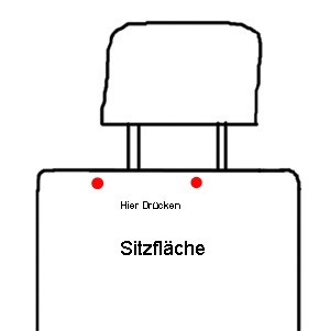

Hallo liebe Kuttergemeinde,
Nach dem ich nun schon ein dreiviertel Jahr versucht habe die Kopfstützen los zu bekommen, hab ichs nun endlich geschaft die richtigen Knöpfe zu finden. Ich weis, das einige schon die gleichen Probleme hatten.
hier die Lösung wo man Drücken muss.
http://www.bluepepper.de/mb100/kopfstuetze.gif
Martin (Berlin)

In Ergänzung zu den Ausführungen von Martin (Berlin) und Oma Daggi hier weitere Details:
http://www.mb100.de/gallery2/d/4109-1/R__ckenlehne+MB100+016.jpg
Die Kopfstützen sind in zwei Führungshülsen eingeschoben.
http://www.mb100.de/gallery2/d/4107-1/R__ckenlehne+MB100+017.jpg
Am unteren Ende der Hülsen ist jeweils eine Nut eingesägt.
http://www.mb100.de/gallery2/d/4105-1/Federklammer+Kopfst__tzenverstellung+1.JPG
Hier befindet sich links und rechts jeweils eine Stahlklammer, die bei eingeschobener Kopfstütze ebenfalls in die Nut der Stütze greift.
http://www.mb100.de/gallery2/d/3526-1/R__ckenlehne+MB100+001.jpg
http://www.mb100.de/gallery2/d/3524-1/R__ckenlehne+MB100+003.jpg
Die Kopfstützen sind somit fixiert; und zwar nur auf einer Höhe. Sie lassen sich also nicht in einer anderen Position fixieren. Die Kopfstützen können durch das gleichzeitige Drücken beider Stahlfedern in der Höhe verschoben werden. Dies gestaltet sich jedoch aufgrund von zwei "Fehlplanungen" etwas schwierig (bis fast unmöglich): Erstens muss man bei dieser Konstruktion beide Klammern drücken und hat dann keine Hand mehr frei, um die Kopfstütze nach oben zu ziehen. Hier wäre ne dritte Hand von Vorteil. Zweitens sind die "Druckpunkte" der Stahlklammern eigentlich überhaupt nicht fühl- und ertastbar.
http://www.mb100.de/gallery2/d/3519-1/R__ckenlehne+MB100+009.jpg
Sinnigerweise haben die Sitzbauer auf der Rückseite einen Karton eingeschoben, der dem rückseitigen Bezug eine gewisse Festigkeit verleihen soll.
Man ist also gezwungen, aufs Gradewohl den Rücken von der hinteren Seite zu massieren und zu drücken, mit viel Glück beide Klammern gleichzeitig zu erwischen und just in diesem Moment die Kopfstütze nach oben zu ziehen. Auch die gewalttätige Alternative, nämlich die Kopfstütze mit hauruck nach oben rauszuziehen, klappt nicht immer.
Ich werde bei meinen Sitzen die Klammern komplett weglassen. Die Kopfstützen halten auch so immer noch ausreichend fest, lassen sich aber jederzeit abziehen.
Alternativ kann man, sofern man die Stützen mal draußen hat, die Nut in den Stützen so ausschleifen/feilen/flexen, dass die Stahlklammern zwar greifen, aber auch gleichzeitig leicht über die Vertiefung hinweggleiten.
Denkbar wäre natürlich auch, dass die Kopfstützen gar nicht zum Entfernen konstruiert wurden. So könnten die Stahlklammern als Anschlag dienen, damit man eben die Stützen nicht abziehen kann. Ansonsten üben sie permanent Druck auf die Metallstangen aus, sodass man die Stützen ohne weitere Arretierung in der Höhe verschieben kann. Mögliche Denkweise der Inschenöre?
So, nun frohes Suchen (eignet sich vielleicht für ne Osteraktion) und viel Erfolg.
