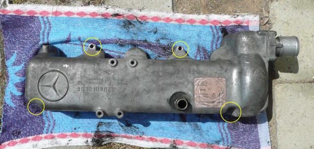

Ventildeckel klemmt
geschrieben von: Honeybal III jr.
Datum: 09. Mai 2009 13:24
Hallo,
Hab mal eine Lampe genommen und genau hingeschaut und da vielen mir die Schuppen von den Augen.
Für alle Blindfüchse wie mich habe ich ein Foto von der Ventildeckelhaube gemacht und in die Galerie gestellt.
http://www.mb100.de/gallery2/d/11120-1/OM616-Ventildeckel-01-web.jpg http://archiv.mb100.de/images/0/0a/OM616-Ventildeckel-01-web.jpg
Die gelben Kreise zeigen wo die Muttern sitzen. Alle leicht zu erreichen.
Ralf
