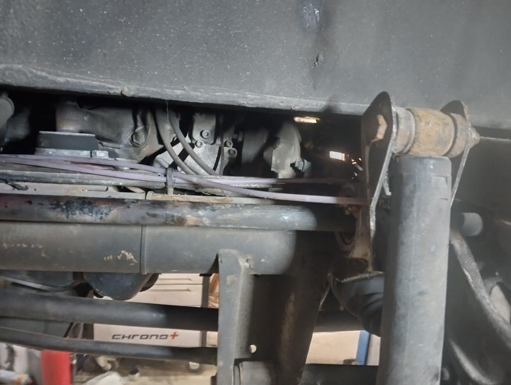

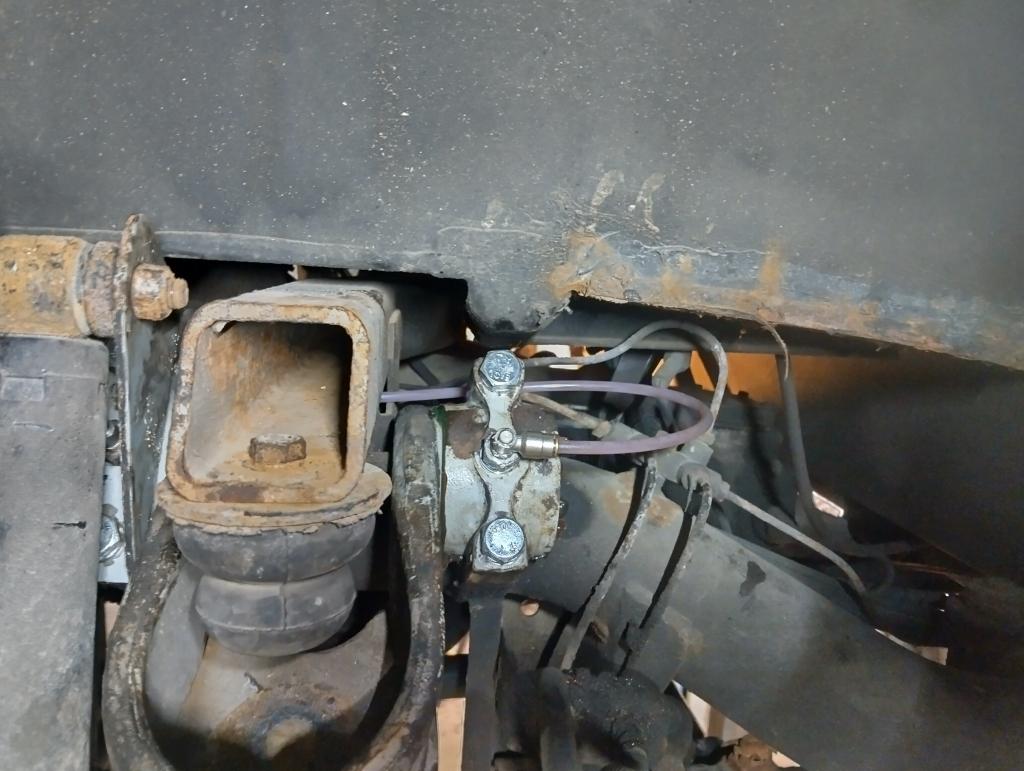

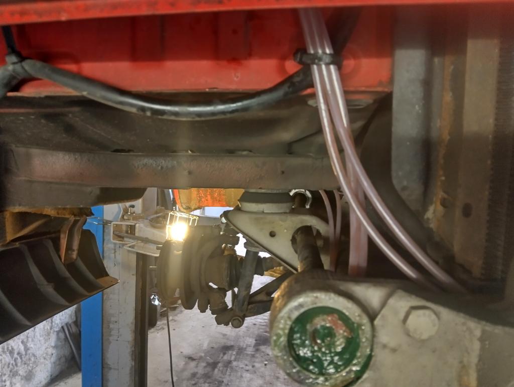

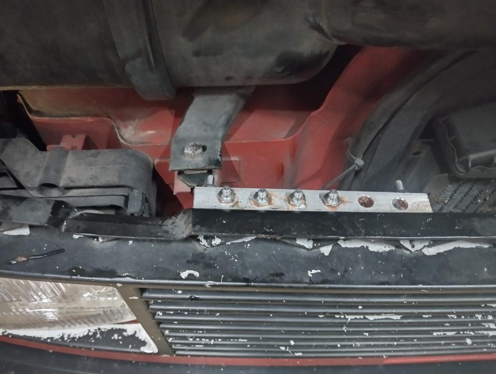

Meine Variante
geschrieben von: Unterfranke
Datum: 29. Juli 2026 20:42
Hab nun mal auf die schnelle meine Variante zusammengebaut.
Mit den Schnellkupplungen geht das super schnell und einfach.
Muss mir aber noch eine bessere Schlauchführung überlegen und die Umlenklager hab ich noch nicht mit angeschlossen.
Mein Zentralschmierblock ist nur nichts geworden, Alu ist einfach kein Material für mich. Denke für eine Verkaufsversion im Shop würde ich so was bei nem Dienstleister fertigen lassen.
https://archiv.mb100.de/images/0/08/IMG_20260724_134127_HDR.jpg
https://archiv.mb100.de/images/5/5a/IMG_20260724_134131_HDR.jpg
https://archiv.mb100.de/images/f/f9/IMG_20260724_142711_HDR.jpg
https://archiv.mb100.de/images/b/b1/IMG_20260724_142714_HDR.jpg
https://archiv.mb100.de/images/8/84/IMG_20260724_142721_HDR.jpg
https://archiv.mb100.de/images/9/91/IMG_20260724_151341_HDR.jpg
mfg Christian
