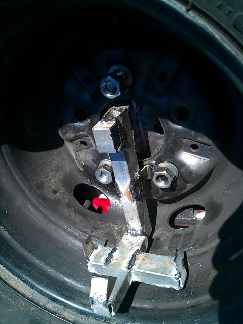

Und so sieht der Halter aus den ich anfertige.Ist feuerverzinkt und hat natürlich drei Stehbolzen. bild:ebaylhh2.JPG
Gruß Heinz (ferroristo)
