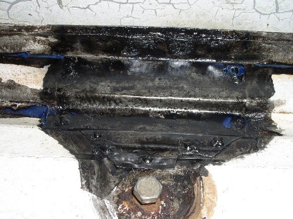

Das Deckblech für das Loch im Boden ist eingebaut und mit Rostschutz gestrichen.
Die "Fugen" an den Schweißstellen wurden mit Karosseriedichtmasse geschlossen. Blick von hinten und...
Die_Fugen_an_den_Schweißstellen_wurden_mit_Karosseriedichtmasse_geschlossen._Blick_von_hinten_und....JPG
das Gleiche von vorne.
Noch Unterbodenschutz drauf, Blick nach vorne und...
Blick auf die andere Seite.
