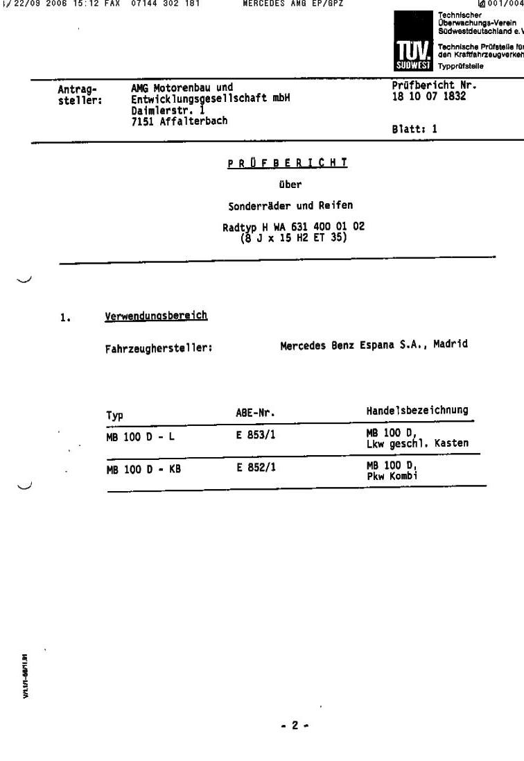

AMG-Felgen
Größe: 8Jx15 ET 35, für Bereifung 225/70R 15
Zusatz von mb_ralf_bin: Die Einpresstiefe bei den orginalen AMG Felgen beträgt ET35
und die genaue Bezeichnung ist HWA 631 400 01 02 (8J x 15 H2 ET 35) und genau für
diese Felge gibt es einen Prüfbericht mit der Nummer 1810071832, welcher für die
Eintragung dieser Felge beim TÜV o.a. notwendig ist.
Die AMG-Felgen sind die am häufigsten anzutreffenden Alternativfelgen am Kutter. Es gibt zwei Versionen, die sich vermutlich nur durch die Teilenummer unterscheiden (eine beginnt mit C, die andere mit HWA). Die Felge wurde erstmals auf dem "Tropfenbus" vorgestellt, einem bald nach Markteinführung des MB 100 in Deutschland bei AMG modifizierten Sondermodell. Später, nach dem Facelift der Frontpartie, wurde ein rotmetallicfarbenes Sondermodell (nur als Bus mit kurzem Radstand erhältlich) ausschließlich mit diesen Felgen ausgeliefert. Sie werden teilweise auch mit 255er Reifen gefahren.
Zusatz von Ross: Es gibt für beide Felgen (C und HWA) je ein Gutachten, beide sind
aber nur für Fahrzeuge ab FG-Nr. 099541. Laut AMG wurde ab dieser FG-Nr. (ab der
der Kutter auch die neue Front hat) irgendwas an der Vorderachse geändert.
Der Tropfenbus darf die Felgen fahren, weil er bei AMG modifiziert wurde. Alle anderen
"alten" Kutter haben meist Probleme, die Räder eingetragen zu bekommen. Ich habe
gerade genau dieses Problem und hoffe, dass AMG mir da weiterhelfen kann. Stehe im
Kontakt mit denen und warte auf eine Lösung.

Prüfbericht 1:
T%C3%9CV-Pr%C3%BCfbericht_AMG_Felgen_MB_100_8_x_15_ET35_HWA_631_400_01_02_Seite_1.JPG
T%C3%9CV-Pr%C3%BCfbericht_AMG_Felgen_MB_100_8_x_15_ET35_HWA_631_400_01_02_Seite_2.JPG
T%C3%9CV-Pr%C3%BCfbericht_AMG_Felgen_MB_100_8_x_15_ET35_HWA_631_400_01_02_Seite_3.JPG
T%C3%9CV-Pr%C3%BCfbericht_AMG_Felgen_MB_100_8_x_15_ET35_HWA_631_400_01_02_Seite_4.JPG
